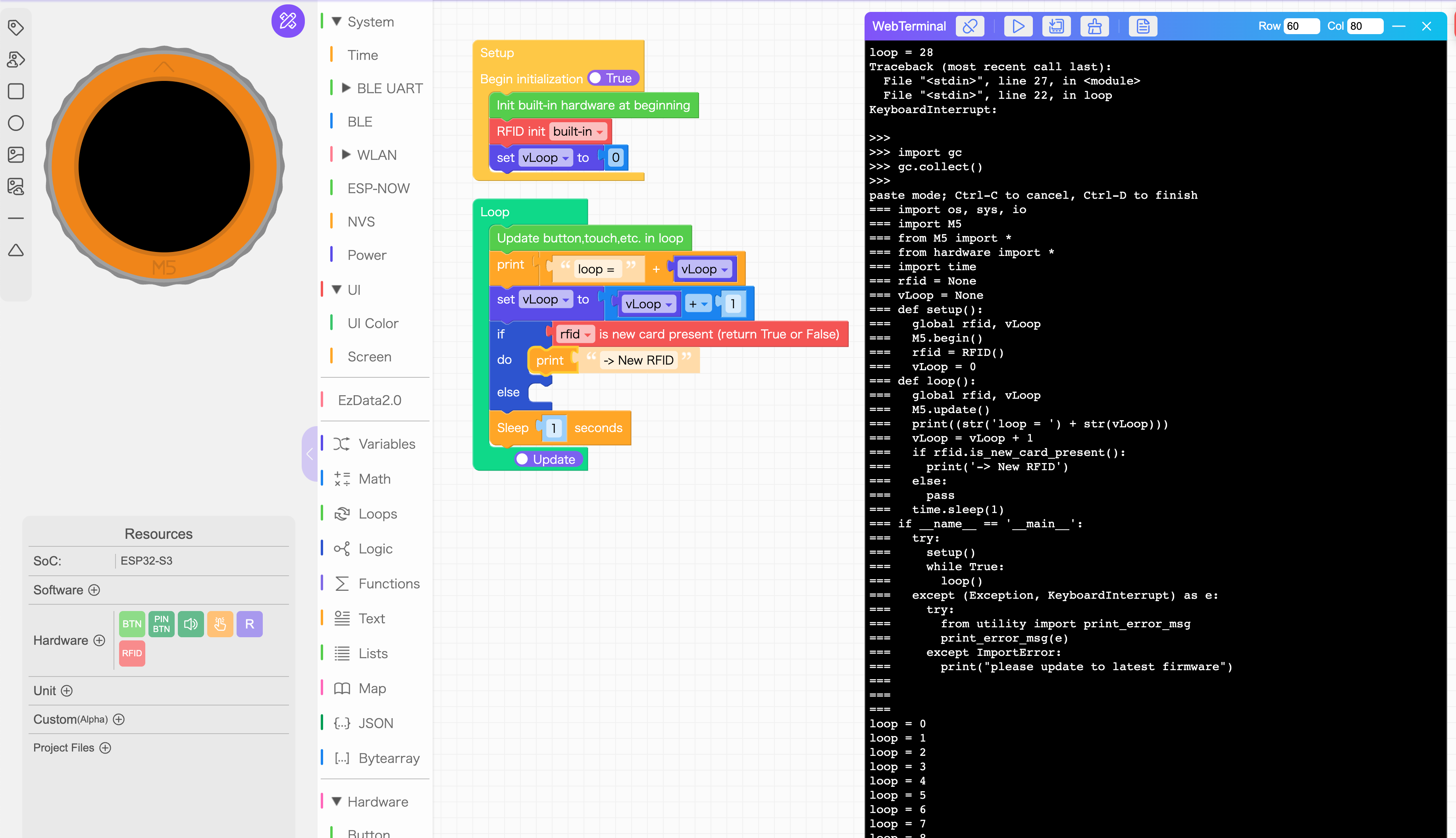

@namazu2024 ちなみにですが、デフォルトで入ってくるサンプルプログラムではモバイルsuicaが読み取れました。

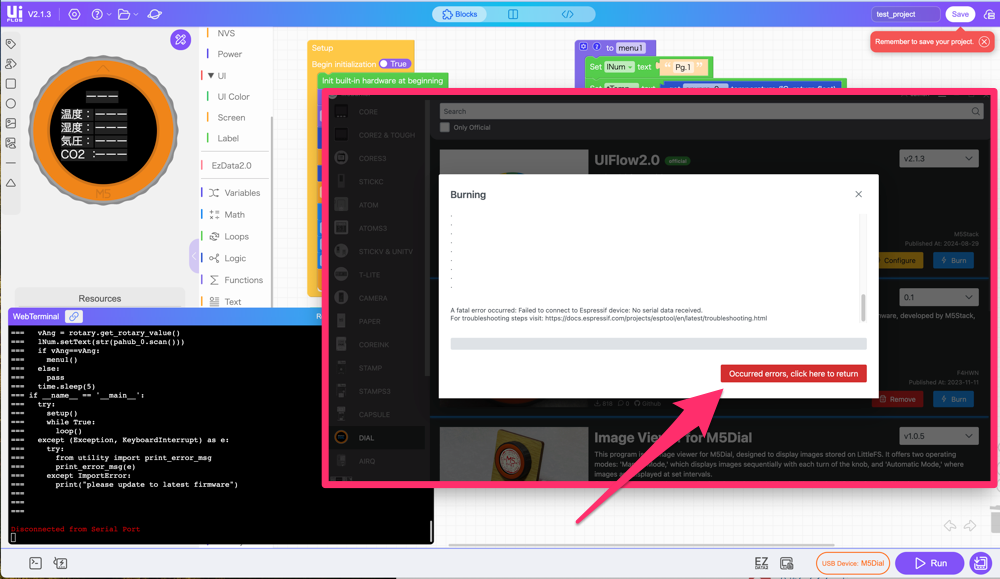

申し訳ありません、早合点でした、アップできました。
これですが、きちんとアップロードモードに入れられていなかったためでした。 M5StampS3 の G0 ボタンは、背面のコレで、シールに隠れていて押しにくく、 表のダイヤルボタンと同時に推す様な形になっていて押したと勘違いしていました 🙇🏻♂️ シール剥がしてきちんと押す様にしたら画面が真っ暗になるモードに入り、 この状態からだと各種ローダーが利用できました 🙇🏻♂️ MFG_S007-PIN127.png
