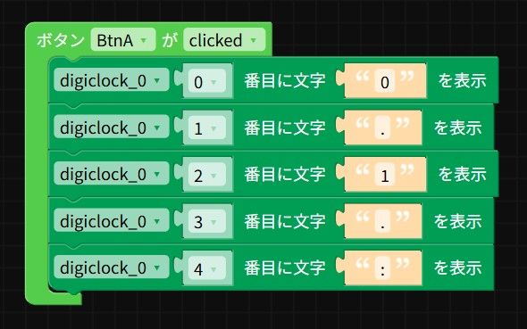

                Write characterの表示位置はそれぞれ下記のようになっているようです。
                0:一番左の桁
                1:一番左の桁の小数点
                2:左から二番目の桁
                3:左から二番目の桁の小数点
                4:コロン
                したがって、下記のように書いた場合、LEDの表示は"0.1.:"となります。
                ドキュメントにはDigiClockUnit.set_charのindex(表示位置)は0~4までとなっていますが、上記の挙動からすると本来は0~8まで必要と思われます。
                (強制的に5~8を指定しても0~3の扱いになってしまい、左側2桁しか表示されません)
                以上、特に新しいネタは無いのですがご参考でした。
