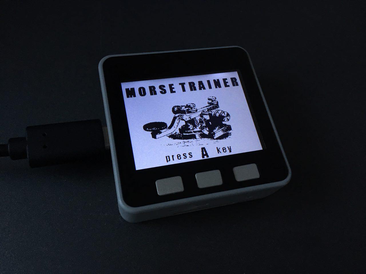

      Привет! Сегодня мы сделаем простой, но эффективный тренажер азбуки Морзе (рис. 1).
      Рисунок 1.
      При включении устройства на экране появляется логотип и указание нажать первую кнопку для того, чтобы начать. После на экране буду поочерёдно появляться буквы английского алфавита и цифры. Также применяется графическое и звуковое отображение. Для того, чтобы отстучать код используют вторую кнопку. Для того, чтобы повторить звуковой сигнал используют третью кнопку. Если пользователь верно отстучит код, то произойдет смена буквы. После завершения всего цикла - всё начинает заново с первой буквы алфавита.
      Благодаря встроенным кнопкам и динамику сделать такое устройство сложности не составит.
